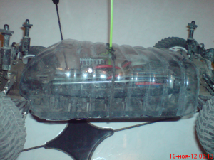

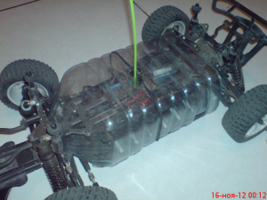

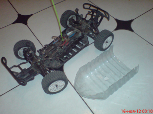

Моя Страда в стоке не имеет никакой водогрязезащиты, поэтому первая же поездка закончилась через 5 минут - брызги от сырого асфальта и грязь залили регуль и вообще все было в грязи... Помыли, просушили, пошли кататься в сухую погоду - в итоге все завалено песком, пылью, листьями и иголками, опять не хорошо... Вечером, помыв и почистив машину была поставлена задача избавиться от этой проблемы используя минимум средств. После 5 минут хождения по квартире в поисках идеи взгляд упал на пластиковую бутылку 5 л 240-0 половина была отрезана и приделана сверху на раму машины. Все бы хорошо, но круглая форма бутылки мешала работе рулевой сервы. Логичным продолжением стал поиск в недрах балкона такой же бутылки, но с квадратным сечением. Из нее то колпак получился просто идеальным и по размеру и по всему остальному. Крепиться простой резиночкой на 5 сек, не мешает одевать кузов и защищает от более чем 90% грязи, воды и снега!
241-1243-2245-3
