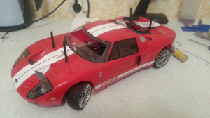

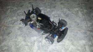

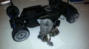

В ремонт поступил Thunder Tiger Tomahawk MX, основная проблема - сломан стартер
752-0

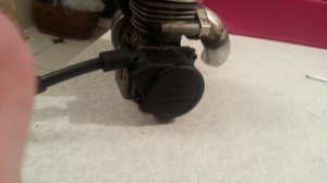

итак снимаю двигатель, протираю насухо обгонную муфту
754-1

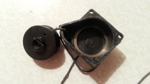

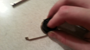

смотрим стартер - пружина сломана, скорее всего выдернули нить до конца, а может и от старости
756-2
разбираю его, загибаю новый зацеп на пружине

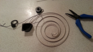

758-3
предварительно намотав нить на катушку, сматываю пружину вручную, она стремиться выпрыгнуть и запутаться, пальцы под конец устают
760-4

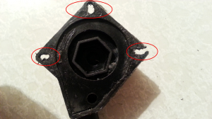

савляю все в стартер, собираю его, хочу прикрепить к двигателю, однако отверстия не подходят, поэтому расширяю их на стартере горячим гвоздем
762-5
теперь все встает как надо!

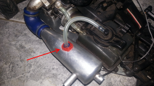

 Ставлю двиг обратно, он без проблем заводиться, но быстро глохнет... Не герметична трубка от выхлопной трубы, не создает давление в баке и бензин не идет. Сажу на термостойкий герметик
766-7
теперь все работает отлично, отдаю авто хозяину  ^victory^
768-8
