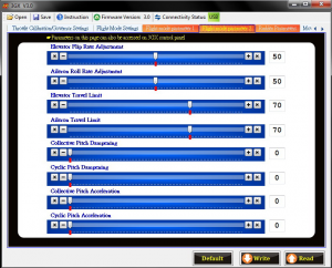

Далее мышкой в верхних вкладках выбрать FLIGHT MODE PARAMETER - 1
1940-0
В этом окне (как и в следующих) нажмите кнопку READ - данные с вертолета считаются и ползунки станут показывать реальные значения. Обязательно дожидайтесь всплывающего окна READ OK! Это будет гарантировать, что Вы видите РЕАЛЬНЫЕ настройки подключенного вертолета.
В окне FLIGHT MODE PARAMETER - 1 вы увидите те параметры, что настраивали на шаге-4 (в первой части). Здесь Вы можете их просмотреть наглядно и подкорректировать.
- elvator flip rate adjustment
Регулирует скорость флипов (наклонов вперед-назад) вертолета. Расчитывается по формуле (0.2 + 0.7 х ваше значение) х 250 градусов в секунду. Например при минимальном значении 0, формула будет равна = (0.2+0.7х0)х250=50 градусов в секунду. Т.е при максимально отклоненном элеваторе вертолет сделает полный оборот за 360/50 = чуть более 7 секунд.
При максимальном значении 100, формула будет равна = (0.2 + 0.7 х 1) х 250 = 225 градусов в секунду. т.е. за 1.5 секунды. Последующие ниже параметры смогут еще увеличить эту скорость. Конечную результирующую скорость Вы всегда сможете посмотреть во вкладке MOVEMENT SPEED на шкале flip rate command Display.
Заводское значение = 50. Для новичков рекомендуются значения от 10 до 50.
Разница между элероном и элеватором не может быть более 20!
- aileron roll rate adjustment
Регулирует скорость роллов (наклонов влево-вправо) вертолета. Расчитывается по формуле (0.2 + 0.7 х ваше значение) х 250 градусов в секунду. Например при минимальном значении 0, формула будет равна = (0.2+0.7х0)х250=50 градусов в секунду. Т.е при максимально отклоненных элеронах вертолет сделает полный оборот за 360/50 = чуть более 7 секунд.
При максимальном значении 100, формула будет равна = (0.2 + 0.7 х 1) х 250 = 225 градусов в секунду. т.е. за 1.5 секунды. Последующие ниже параметры смогут еще увеличить эту скорость. Конечную результирующую скорость Вы всегда сможете посмотреть во вкладке MOVEMENT SPEED на шкале roll rate command Display.
- Elvator Travel Limit
Лимиты элеватора. Регулировка этого параметра добавит дополнительно к максимуму циклического шага по элеватору. Максимальный шаг рассчитывается по формуле = 8 + 8 х ваше значение.
Т.е. при установке на значение 70, максимальный циклический шаг по элеватору станет = 8 + 8 х 0.7 = около 14 градусов. Настройка этих значений добавит к результирующей скорости флипов, которую можно посмотреть во вкладке MOVEMENT SPEED на шкале flip rate command Display.
Заводское значение = 70. Для новичков рекомендуются более низкие значения данного параметра.
Нельзя превышать значения, при которых тарелка упирается механически!
- Aileron Travel Limit
Лимиты элеронов. Регулировка этого параметра добавит дополнительно к максимуму циклического шага по элеронам. Максимальный шаг рассчитывается по формуле = 8 + 8 х ваше значение.
Т.е. при установке на значение 70, максимальный циклический шаг по элеронам станет = 8 + 8 х 0.7 = около 14 градусов. Настройка этих значений добавит к результирующей скорости роллов, которую можно посмотреть во вкладке MOVEMENT SPEED на шкале roll rate command Display.
- collective pitch dampening
Демпфирование общего шага. Регулирует точность и резкость остановок при питч-пампинге. При больших значениях параметра - сглаживает резкость остановок. Если РЕЗКИЕ остановки вертолета при питч-пампинге (вверх вниз) сопровождаются паразитными колебаниями - следует увеличить демпфирование. При уменьшении демпфирования - остановки будут более резкими.
Заводское значение = 50. Подбирается индивидуально.

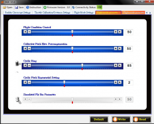

1950-0
В данном окне FLIGHT MODE PARAMETER - 1 исключены:
- тумблер Pirouette Optimazation Switch (теперь он включен программно)
- регулировка Swashplate level Speed
добавлены 2 параметра:
- Collective Pitch Elevator Precompensation
- Cyclic Ring
Чтобы не переключаться между частями дневника, я укажу все параметры окна (в т.ч. и не изменённые)
- Flight Condition Control
Контроль условий полета. Интересный параметр, который может сделать Ваш вертолет более вальяжным и плавным (большие значения) или более резвым (меньшие значения) при смене маневров.
Заводское значение = 50 (в 2.1 было 40). Подбирается индивидуально.
Новый параметр. Введен с версии 3.0. Проактивная компенсация элеватора при резких шагах.
Позволяет устранить неприятные завалы вертолета вперед-назад при резком положительном и отрицательном шагах.
Если при резком подъеме вертолет заваливается назад, а при резком спуске вертолет наклоняется вперед - увеличьте данный параметр.
Если наоборот - уменьшите.
- Cyclic Ring
Новый параметр. Введен с версии 3.0. Ограничительное виртуальное кольцо.
Если тумблер выключен - шкала отключена и не действует.
Если тумблер включен, то ползунок на шкале устанавливает силу ограничения наклона тарелки автомата перекоса, для избежания повреждений сервомеханизмов в максимально угловых положениях правого стика (например вперед и влево).
Максимальное значение (100) - ничего не ограничивает
Минимальное значение (60) - максимально ограничивает опасные углы.
Заводское значение = 85.
- Swashplate level Speed (удален)
- Cyclic pitch Exponential Setting
Установка экспоненты посредством системы 3GX. Если значения =0, то система не добавляет никаких экспонент. Все будет так, как Вы настроили в аппаратуре. Если же Вы по каким-то причинам не хотите использовать экспоненты в настройках своей аппаратуры, то установив значения от 1 до 5 Вы сможете воспользоваться экспонентами системы 3GX. Чем выше значение, тем сильнее вы загрубляете "околонулевую" зону правого стика.
Заводское значение = 0.
- тумблер Simulated Fly Bar Parameter
Включение данного тумблера превратит поведение Вашего вертолета в классический флайбарный и откроет возможность регулировки.
Открывшаяся регулировка позволяет увеличивать или уменьшать вес "мнимых" серволопаток.
Уменьшение параметра - легкие серволопатки
Увеличение параметра - тяжелые серволопатки
Заводское значение = выключено.
Не забываем про запись параметров.
Окно FLIGHT MODE PARAMETER - 2 (бывшее первое в версии 2.1)
1952-1
В этом окне нет никаких новых параметров, за исключением изменения начальных заводских значений демпфирования.
В нем Вы увидите те параметры, что настраивали на шаге-4 (в первой части дневника). Здесь Вы можете их просмотреть наглядно и подкорректировать.
Заводское значение = 0 (в версии 2.1 было = 50). Подбирается индивидуально.
- Cyclic pitch dampening
Демпфирование циклического шага. Регулирует точность и резкость остановок при роллах и флипах. При больших значениях параметра - сглаживает резкость остановок. Если РЕЗКИЕ остановки вертолета при роллах и флипах сопровождаются паразитными колебаниями - следует увеличить демпфирование. При уменьшении демпфирования - остановки будут более резкими.
Заводское значение = 0 (в версии 2.1 было = 50). Подбирается индивидуально совместно с настройками чувствительности гироскопов на блоке 3GX.
- Collective Pitch Acceleration
Ускорение коллективного (общего) шага. Регулировкой данного параметра можно превратить Ваш вертолет в дикого монстра и питч-пампить как ведущие топ-пилоты
Внимание! не ставить значения параметра выше 0 если:
- у Вас родные сервы и слабые качалки (могут не выдержать нагрузку сервы или разломаете качалки в полете)
- слабый BEC (получите просадку по питанию BEC и 3GX пойдет на перезагрузку)
- не ГИПЕР мощный аккумулятор класса Thunder Power или Гиперион. (Напряжение силовой батареи может упасть ниже критического значения и получите неожиданную отсечку).
Заводское значение = 0 !!! Новичкам - НИ В КОЕМ случае не устанавливать параметр отличный от 0 !!!
- Cyclic Pitch Acceleration
Ускорение циклического шага. Смысл предыдущего параметра, но по отношению к циклическому шагу. Регулировкой данного параметра можно значительно улучшить качество горизонтальных и вертикальных тик-таков, но при этом ухудшится устойчивость вертолета при висении. Не следует забывать о предостережениях, которые описаны в предыдущем параметре.

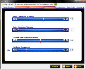

Окно RUDDER PARAMETERS
1954-2
В данном окне исключен тумблер, который переключает установку системы регуляторами вверх/вниз и добавлен новый параметр Collective Pitch Torque Precompensation.
- Rudder Locking Gain Adjustment
Дополнительная регулировка чувствительности удержания гироскопа хвоста. Действует, если только в аппаратуре у Вас задействован режим удержания (на DX8 +0+100, лампочка "status" на 3GX зеленая). Влияет на скорость перемещения слайдера хвоста. Позволяет убрать виляние хвоста при пролетах вперед и назад. Данную настройку следует использовать, когда в висении хвост неподвижен (отрегулирован с помощью канала 5/7 на аппаратуре), а при пролетах хвостом вперед - хвост виляет.
Заводское значение = 70. Подбирается индивидуально. При установке значения на аппаратуре -100-0 (нормальный режим - лампочка "status" на 3GX красная) - данная настройка не будет действовать. На основную чувствительность гироскопа и шкалу "Rudder Gain" в окне "Setting Display" - не влияет.
- Rudder Acceleration Adjustment
Регулировка отзывчивости Хвоста. Действует только если Вы выбрали в шаге-3 пункт 5 (в первой части описания) размер вертолета как LARGE (большой). Увеличение денного параметра позволит увеличить скорость старта (ответа) хвоста.
Если в шаге-3 пункт-5 (в первой части) Вы установили "маленький" SMALL вертолет, то этот параметр примет значение=0
- Collective Pitch Torque Precompensation
Новый параметр. Введен с версии 3.0. Проактивная дополнительная компенсация хвоста при резких шагах.
Позволяет устранить резкие рывки вертолета влево-вправо при скоростном вертикальном подъеме.
Если при резком вертикальном подъеме нос вертолета рыскает (резко дергается) влево, а хвост соответственно рыскает вправо - увеличьте данный параметр.
Если нос рыскает вправо, а хвост влево - уменьшите его.
- Anti Torque Compensation
тубмлер - удален. Осталась только надпись режима установки:
nor - если 3GX установлена регуляторами (лицом) вверх
rev - если 3GX установлена регуляторами (лицом) вниз
Переключить режим установки теперь можно только на ШАГЕ-3 с помощью кнопок.
Компенсация сдвига хвоста. Важная регулировка!
При использовании классического гироскопа, при резкой перекладке шага, например резком увеличении - рективный момент непременно свернет хвост на некоторый угол. Гироскоп, увидя этот паразитный сдвиг, даст команду серве и вернет хвост на прежнее место. Но в сам момент питч-пампинга хвост будет на некоторое время свернут. И чем чувствительнее гироскоп и быстрее хвостовая серва, тем более НЕпродолжительным будет данный сдвиг. Но он ОБЯЗАТЕЛЬНО будет, так как гироскоп не может заранее предвидеть Ваших действий, а лишь наблюдает за следствием.
FBL же, замечательна тем, что заранее видит Ваши действия. И как только Вы начинаете увеличивать или уменьшать шаги, FBL дает компенсирующую команду хвостовому гироскопу, что бы он заранее дал команду хвостовой серве увеличить или уменьшить шаг хвоста! Причем с учетом оборотов! Таким образом, хвост останется практически неподвижным, как будто Вы и не увеличивали (уменьшали) резко шаг!
С помощью данного ползунка регулируется симметричность компенсации. Регулировкой нужно добиться максимальной симметричности отклонений хвоста при резком максимальном положительном и максимальном отрицательном шагах.

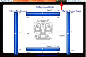

окно MOVEMENT SPEED
1956-3
В данном окне Вы можете увидеть результирующую скорость руддера, элеватора и элеронов.
Проверить центровку Ваших стиков, подвигать всеми стиками и посмотреть, как их воспринимает 3GX

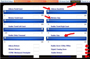

окно Setting Display
1958-4
Окно просмотра настроек.
Шкала:
Aileron sensitivity - покажет в линейном и цифровом значении чувствительность гироскопа элеронов, которую Вы настроили регулятором на лицевой стороне 3GX (регулируются значения от 20 до 200)
Elevator Gain - покажет в линейном и цифровом значении чувствительность гироскопа элеватора, которую Вы настроили регулятором на лицевой стороне 3GX (регулируются значения от 20 до 200)
Если ранее, в версии 2.1 у Вас были установлены регуляторы более, чем на 12 часов - верните их на 12 часов, иначе Вы рискуете получить мощные паразитные осцилляции и разобьете вертолет. Так как на максимуме чувствительность гироскопов увеличена почти в 2 раза!!!
Регулируя данные регуляторы в 3GX, Вы можете увидеть в режиме online их значения.
Rudder gain - покажет в линейном и цифровом значении чувствительность гироскопа хвоста. Регулируя на аппаратуре (5 / 7 канал) Вы можете видеть в режиме online настроенные значения.
Окошки справа внизу позволят увидеть правильность установки параметров шага-3 (первой части):
- сервы хвоста (1520/760 микросекунд)
- тип сервы хвоста (цифра/аналог)
- реверс канала rudder
- размер вертолета (LARG= 500 и выше / SMAL= 250-450)
Вроде все!
