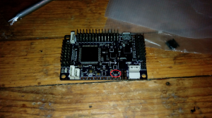

Не так давно на ардукоптере 2.6, воткнув сервы в ISP контакты, по незнанию.
3435-0
Никогда так не делайте!!!
После чего ардумозги "здохли". При включении (USB/BEC) на плате горел только синий светодиод у GPS разъема. А на компе АПМ отказывался работать (не устанавливаются ни одни драйвера в виндоус, хотя обозначает что это атмега 2560).

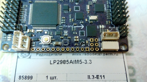

Вот так выглядит плата с отпаяным стабилизатором.
3443-2
На что влияет 5 ножка, я не разобрался. Но все равно, припаяю!

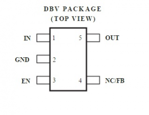

Стал смотреть даташит!
3439-3
Предположил, что на 3 ножку должен подаваться не "минус" а "плюс". Отпаял, переподключил "на коленке". Измерил - 4,4 вольта! то ли партия бракованная, то ли в магазине ошиблись с маркировкой.

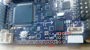

На следующий день снова пошел в магазин. По по дороже. Микросхема LP2985AIM5-3.3 за 54 рубля.
http://www.radiodetali.perm.ru/subcatalog/det100000124.asp?id=85899&kId=100000124&gr=1
Купил. Припаял. И отогнув 3 ножку от платы, припаял обход проволкой к "плюсу".
Потому что на плате, GND соединен перемычками c EN.
3437-4
Включил USB. Измерил на выходе - 3.3 вольта!
Зачёт. Разобрался. Но не понимаю зачем такие манипуляции с третьей лапкой. В подобных регуляторах лапка 1 это понятно вход, 2 земля, 3 управление питанием т.е. вкл/выкл , по научному сигнал высогого/низкого уровня соответственно. всё что я делал это просто соединение первой с третьей лапками. 4 так же по обычаю припаивают, иногда на землю, в целом не знаю зачем этот выход. ну 5-й конечно выход. зачем третью отпаял?
Re: Стабилизатор напряжения 3.3В для АРМ2.6
« Ответ #3 : 12 Февраля 2016, 00:10:11 »
На 3 лапку для вкл/выкл надо падавать "+". А она по умолчанию стоит на месте где "-". Т.е. стабилизатор не будет включаться. Вот и отогнул лапку от платы и припаял проволочку от "+".
« Ответ #4 : 12 Февраля 2016, 00:19:52 »
дак как бы понял, но как так на плате перемычки? сопли что ли?
« Ответ #5 : 12 Февраля 2016, 08:50:23 »
Дорожки. Можно конечно их перерезать, но слишком уж мелко все. Посчитал, проще ножку не припаивать, и проводком "включить", чем резать дорожки, проверять, отрезалось или нет... сопли высматривать...
