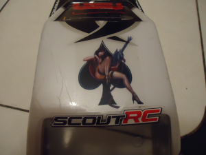

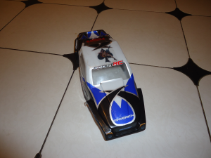

Давненько хотел разместить на кузовах своих машин какие-нибудь оригинальные рисунки, но хотелось чтоб это было красиво, долговечно и просто в изготовлении. Творческий зуд привел меня в магазин, где купил самоклеющуюся прозрачную пленку для лазерного принтера (210 р за 10 листов А4). Дальше все просто: распечатал на ней понравившийся рисунок по размеру, вырезал и прилепил на кузов. Неплохо по моему.
581-0
583-1
Картинка водостойкая, прилипает намертво. Сама пленка очень прочная, можно для ремонта кузова использовать. Из минусов: рисунок хорошо виден только на светлых поверхностях, и вырезать надо было по контуру, а то квадрат пленки видно, не красиво.
