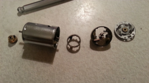

     Совсем недавно, поменял я на Страде коллекторник, который разогнал машину до "невероятных" 27 км/ч. Так вот вчера пошел я кататься у дома и не прошло и пары минут, как машина издала странный треск, резко замедлилась, но так же внезапно поехала дальше. Прошла еще пара минут постоянной езды, и машина встала и задымилась  ??? Сперва я подумал что снег попал на мотор, пошел пар и замкнуло, но подойдя ближе я посочувствовал запах горелого мотора и понял что ошибся. Пробовал вперед-назад, но ничего ни ехало...
     Пришел домой, снял мотор, разобрал
1075-0

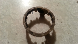

первое что бросилось в глаза - крыльчатка охлаждения ротора выпала отдельной деталью... Произошло вот что: один из постоянных магнитов статора сместился из своего места, в него уперлись все лопасти крыльчатки и обломились
1077-1
 а заодно саму крыльчатку оторвало от ротора. Двигатель лишился охлаждения и сгорел, витки даже немного спаялись между собой, растопив эмаль...
     Вот такое невезение...  :'(
