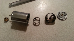

1075-0

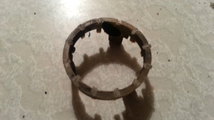

первое что бросилось в глаза - крыльчатка охлаждения ротора выпала отдельной деталью... Произошло вот что: один из постоянных магнитов статора сместился из своего места, в него уперлись все лопасти крыльчатки и обломились
1077-1
 а заодно саму крыльчатку оторвало от ротора. Двигатель лишился охлаждения и сгорел, витки даже немного спаялись между собой, растопив эмаль...
     Вот такое невезение...  :'(
