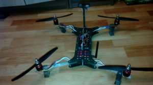

Сегодня "терзали" коптер (АПМ 2.6)
На моих настройках, и даже на настройках уже летающего коптера (слегка изменив пиды).
Имеем:
Кручение коптера по яве. То в одну сторону, то в другую. Пропеллеры стоят правильно, вот по этой схеме (правый рисунок).
Прошивка на самом коптере свежая. 3.2... какая-то...
Гироскоп откалиброван. Показывает в программе (МП) наклоны по всем осям. Насколько я помню, вроде даже повороты обозначает по яве (черная линия), но утверждать не буду.
При АРМЕ, наклоны в ручную (когда коптер держат руками) отрабатывает по всем осям, опять же кроме явы.
С пульта, повороты стика по яве вполне работают.
Во всех режимах которые я пробовал, происходит одна и та же картина. При взлете коптер начинает тихонько крутить в какую либо сторону. И управлять им весьма сложно. Со временем коптер заваливается в бок и начинает бороздить матушку землю.  ^commando^
Вопросы:
1 - гипотетически может ли быть, при рабочем гироскопе (наклоны "отрабатываются" коптером) не работать ось явы?
2 - поможет ли перенастройка коптера с Х формата на Н формат?
3 - шо за нах вообще?
ПС. мой коптер 3738-0

« Ответ #550 : 07 Ноября 2016, 10:40:51 »
попробуй изменить на H" и загрузить конфиг. Далее если винты попутаны вроде крутит только в одну сторону с постепенным усилением, резкие опрокидывания, это тоже самое если скрестить руки и что сделать стандартное двумя руками. Сто процентов рукожопство получишь.
Если сбита калибровка сенсоров, это совсем не предсказуемые действия в режиме стаб и прочих автоматах. Смотри показания сенсоров, калибруй всё сначала.
Но самое простое с чего надо начать это пробовать с другим радиооборудованием, пульт-приёмник. заведомо рабочим комплектом. Остальная пляска в сторону усложнения.
Результат доложить.
