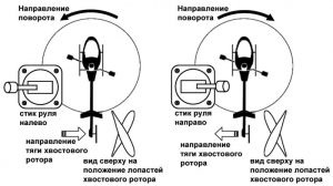

Далее становимся над вертолетом со стороны хвоста, расправляем хвостовые лопасти так, чтобы одна смотрела вверх, вторая вниз, двигаем левую ручку передатчика вправо/влево и следим за тем, чтобы ЗАДНЯЯ (дальняя от вас) кромка лопастей двигалась в ту же сторону, что и ручка (как на приведенном рисунке)
961-0
В случае если лопасти движутся в противоположную сторону - реверсируем 4-й канал передатчика. Далее проверяем правильность отработки гироскопа. Ставим чувствительность гироскопа (регулировкой чувствительности 5-го канала) как 60% (в случае если у вас в передатчике чувствительность регулируется от 0 до 100, если от -100 до +100, то - +30%, если у вас Белт-СР - покрутите правую ручку в положение 3/4 в сторону плюс.
Беремся рукой за перо руля и двигаем хвост вправо-влево. Задние кромки лопастей должны двигаться В ТУ ЖЕ сторону в которую мы двигаем хвост. Если задние кромки лопастей движутся в противоположную сторону - меняем реверс при помощи подменю 3 Servo . rev c Nor на Rev.
* Внимание, если вам пришлось менять реверс сервы, проверьте, не изменилось ли направление при работе левой ручки (вернитесь к началу описания Пункта 6.), если изменилось - сделайте реверс канала СН4 передатчика в противоположную сторону

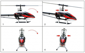

Перед полетом.
Проверьте правильно ли настроен ЕБАР. Включите передатчик, включите борт, подождите 3-5 секунд. После того как ЕБАР инициализируется тарелка перекоса коротко двинется вверх-вниз 1-2 раза. Возьмите вертолет в руку И наклоните его вперед затем вбок как это сделано на рисунке:
965-1
При этом тарелка перекоса должна смещаться в противоположную от наклонов сторону (позиции 2 и 4 рисунка). Тарелка как-бы стремится остаться в горизонте. Если тарелка движется В ТУ ЖЕ сторону куда вы поворачиваете вертолет - вы допустили ошибку в настройке гироскопа, скорее всего в пунктах 2 или 3, повторите настройку еще раз.
