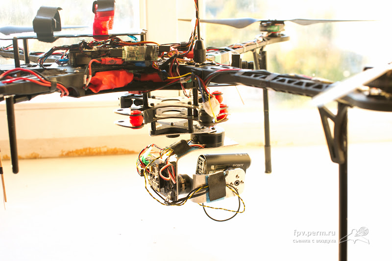

Сегодня испытал 3х осевой подвес для SonyAS. Результаты по сравнению с двухосевым весьма обнадеживают.
В конструкции подвеса самое интересное - Yaw двигатель с развязкой для 8 проводов. Провода мелкие, в районе 28-32 AWG. Очень долго сомневался, можно ли питать подвес через них, ибо 0.3А для проводка и, главное, для равязки могут быть фатальны. Однако пока работает, дальше - будем посмотреть.
