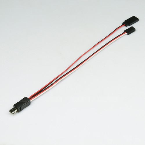

на коптере заметил такой косяк: запитываю гопроху 3 BE через вот такой БЕК http://hobbyking.com/hobbyking/store/__4319__TURNIGY_3A_UBEC_w_Noise_Reduction.html
в прошку питание подаётся через вот такой провод
связка работает как положено: электричество на камеру приходит(подзаряжая батарейку), видео/звук с неё уходят. слава Аллаху.
однако если коптер оставить в выключенном состоянии, батарейка разряжается в ноль. why?! причём при разряженной батарейке в ноль камера не включается, несмотря на внешнее запитывание.
щас после того как отключаю коптер, разъединяю выход бека до прохи.
однако если коптер оставить в выключенном состоянии, батарейка разряжается. why?!
щас после того как отклаю коптер, разъединяю выход бека до прохи.
от сюда вывод: надо ставить диод на приходящее питание, чёбы батарея обратно не питала бек.
Тогда и заряжаться не будет с большой вероятностью. на диоде падение 0.5-0.6 В
пляшем дальше. берём стабилизатор напряжения на 5,5В или перекидываем джампер на 6В если  он 5.5 примет. ну или самому просадить ещё 0,5В.
Или взять диод Шоттки, у них падение 0.2V. Еще можно сделать "идеальный диод" на MOSFET транзисторе - вообще практически без падения.
Ну вот. решаемо же. ну реально так проще чем забыв отключить остаться совсем без батареи. просадив напряжение ниже допустимого минимума батарее кирдык.
