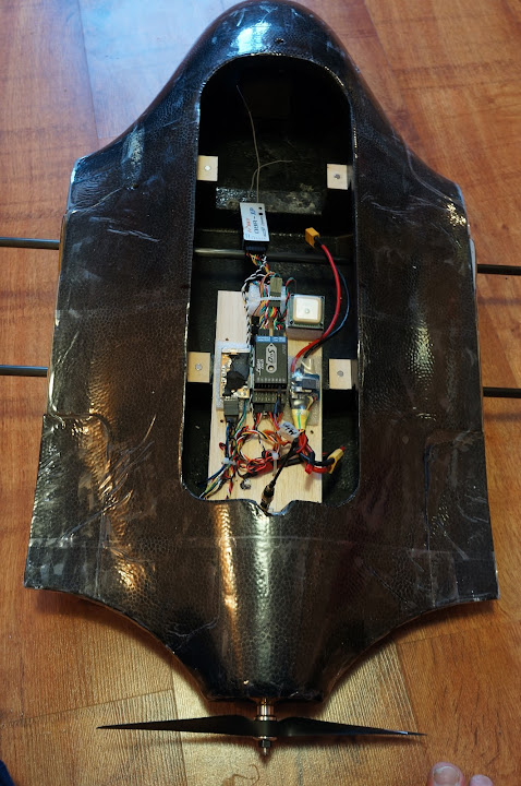

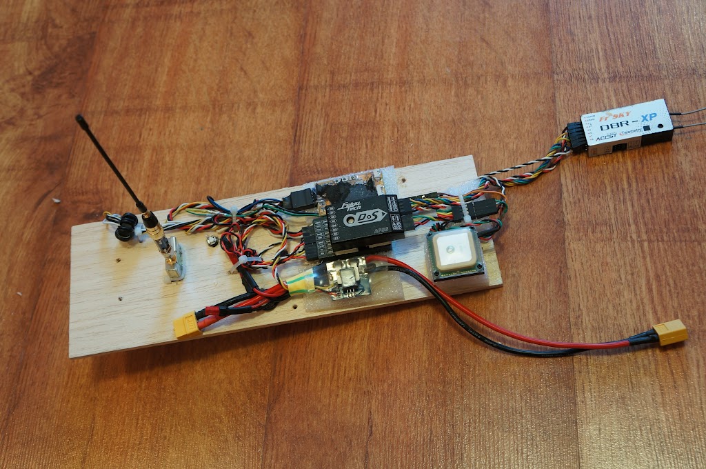

Установку оборудования решил производить по инновационной технологии: вначале всю электронику установил на бальзовой пластине, а затем пластину вставил в чрево Х8. Получилось весьма удобно, оттестировать и проверить можно без танцев вокруг двухметрового самолета.
Пластина
Пустой Х8 перед установкой электронники
Система в сборе, осталось добавить батарейку.
