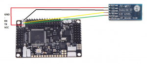

Соединил все (АПМ и Модуль) проводами. Тут проблем не возникло. Всего 4 провода. 1 GND, 2VCC, 3 TX, 4RX (последние 2 в перекрест).

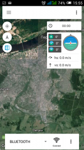

Запустил программу Tower (ArduPlane2 аналог) на смартфоне. Выбрал тип соединения блютус. Нажал коннект. Но данные телеметрии с АПМ не передаются.

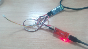

К программированию подготовиться так. Взять программатор FTDI (или иной). Соединить модуль и программатор проводами (4 штуки). Помним что TX, RX (перекрест). Раздобыть список команд для модуля (указан в конце статьи).
У меня на картинке проводов больше, но задействованы только 4.

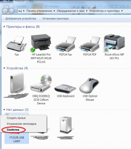

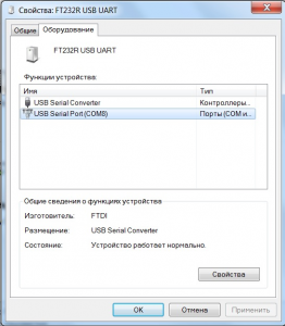

Определяем компорт. Посмотреть можно в "устройства и принтеры". Щелкаем ПКМ по значку FTDI. Свойства. Вкладка "оборудование".
В моем случае ком порт 8.

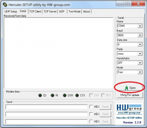

Скачиваем бесплатную программу. http://www.hw-group.com/products/hercules/index_en.html
Запускаем. Переходим во вкладку Serial.
Справа выбираем нужный ком порт (мой 8). Все значения как на картинке.
Жмем ниже кнопку Open.
3727-5

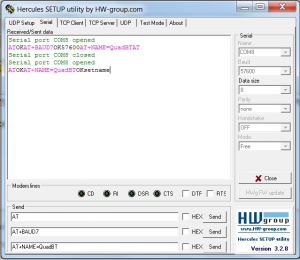

В нижнем окошке набираем команду английскими буквами большими "AT" и жмем кнопку Send.
В большом поле высвечивается надпись "ATok" - значит связь с модулем есть и он нас понимает.
Следующий шаг - изменить скорость.
для этого в поле команд вводим: AT+BAUD7 и жмем кнопку Send.
3728-6
Все, скорость поменяна. Если захотите дальше "покомандовать" модулем, надо будет переподключиться программой. Поскольку по умолчанию она выставляет значение 9600. А у нас уже 57600.
