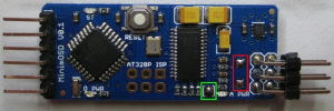

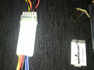

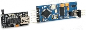

Купил самую дешевую плату сразу с программатором.
2978-0

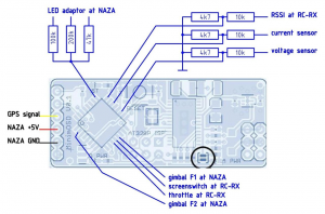

За основу взял вот эту схему.
2980-1

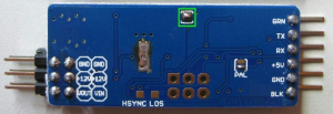

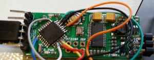

Замкнул на плате перемычки. Убрал диод.
2982-2
2984-3
Припаял провода к лапкам Atmega
2986-4

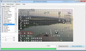

1)залил с помощью программы* ConfigTool_minOPOSD.rar (496 КБ - загружено 340 раз.)
2988-6
 файл* 01-minNAZAOSD_upload_MCM.hex (82.01 КБ - загружено 351 раз.)
2) прошил шрифты* 02-NAZAOSDCharsV_0_0_1.mcm (160.01 КБ - загружено 358 раз.)
3) прошил прошивку в зависимости от конфигурации DJI или UBX.
* 03-minNAZAOSD_DJI.hex (81.44 КБ - загружено 347 раз.)
* 03-minNAZAOSD_UBX.hex (82.01 КБ - загружено 341 раз.)

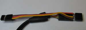

Для DJI делается такой кабель
2993-11

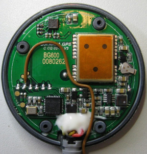

Для UBX вскрывается GPS и паяете один провод
2995-12
Если паяли выход на screen switch и Throttle, то
Заливаете прошивку* minNAZAOSD_setup_001_TS.hex (63.18 КБ - загружено 359 раз.)
Отключаетесь от компа и подключаете аккумулятор (к балансиру подключаем мультеметр).
Если screen switch настроен правильно, при его переключении будет меняться возможность калибровки VOLT DIFF RATIO, AMP OFFSET, AMP PER VOLT.
Screen switch`ем переключили в VOLT DIFF RATIO. Throttle должен быть примерно в середине сначала, затем двигая газ вверх вниз добиваемся совпадения значений на экране ОСД с мультеметром.
Отключаем от аккумулятора, подключаемся к компу и заливаем обычную прошивку в зависимости от кабеля.
Все.
фотки брал из сети так как моя плата уже залита наглухо
