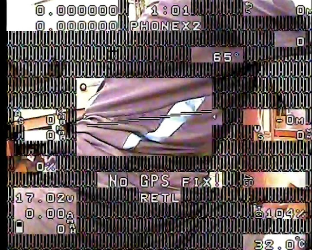

Очередная новость для рубрики, с тегом MavlinkOSD
Вчера все работало как надо, а сегодня вижу это!
Решение очевидное, в начале просто перепрошивка (не помогла) и перепрошивка чарсетов (помогло).

« Ответ #8 : 13 Апреля 2015, 15:40:11 »
Аналогичная херня с мавлинк ОСД с рц таймера!
Re: Неведомая херня или гремлины атакуют
« Ответ #9 : 13 Апреля 2015, 15:56:48 »
Данная херня однозначно вытекает из архитектуры девайса и не зависит от производителя.
Ты сам тему создал. В ней же написано что херня НЕВЕДОМАЯ, и ни откуда она не вытекает. Кто-то просто близко к глючному полю живет. И бубен с которым танцует купил дешевый китайский видимо :)
« Ответ #12 : 13 Апреля 2015, 18:43:40 »
Такую хрень первый раз вижу. Откуда возникла, если ОСД никто целую ночь не трогал - неведомо, единственный вариант - ночью гремлины перепрошили.
