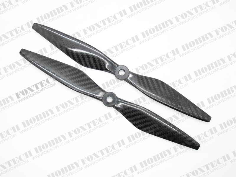

И сразу глупый вопрос: что такое плоские винты?  Это вот такие?
А это не плоские, правильно?
Наверное, можно просто правильный адаптер докупить?
А про вот эти вообще говорят, что они универсальные: 12х5.5 и встанут на 4мм ось.
Re: Винтомоторная тема
« Ответ #112 : 14 Июня 2014, 22:10:16 »
что такое плоские винты? ?
Плоские - это я сам только что придумал. Без посадочной шайбы и с двумя дырками под винты т.е. Первые - плоские, вторые - с шайбой под 6 или 8  мм.
Адаптеры для посадки плоских винтов на моторы с выступом в природе существуют, но лучше сразу брать моторы с плоским верхом, на них любые винты встанут.
Последние винты - не совсем универсальные, все таки самые распространенные адаптеры под винты ( prop adapter) - под диаметр 6 или 8 мм. Но  рассверлить никто не запрещает естественно.
Будешь сверлить винты (это всех видов и материалов касается, пластика с деревом тоже) - даю бесплатный совет на 100 баксов - сверли сверлом на 1-2 мм больше, сменив направление вращения сверла на левое (!).
Погоди, а написано что эти моторы с 4мм осью. Стало быть, если купить такие винты, то все должно срастись без сверления?
« Ответ #116 : 16 Июня 2014, 23:26:40 »
На лицевую часть (или на ось, бывают разные)  одевается пропадаптер, а вот уже он имеет диаметр 6 или 8 мм.

Пришли моторы Turnigy Multistar 3525-650Kv и сразу стало ясно, что заказанные пропы 12х55 на них не встанут, сверли не сверли. Если, конечно, не навешать шайб на ось (скажем посадочные шайбы от старых пропов) - резьба на адаптере заканчивается слишком рано.
Надо искать какие-то адаптеры или заказывать другие винты с посадочной шайбой?
« Ответ #118 : 26 Июня 2014, 15:13:59 »
Плашку на М6 не проще ли прикупить?
Есть еще вариант отверстия для плоских винтов с резьбой под М3 на движках сделать. Если места хватит, и руки с инструментом прямые.
