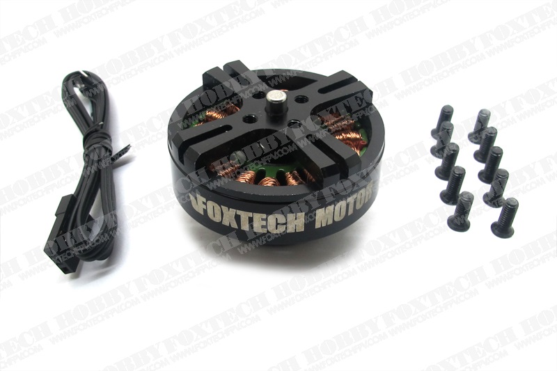

Настраиваю 3х осевой подвес потихоньку, в связи с чем делюсь открытием, самым лучшим мотором (по собственной версии, конечно), из перепробованных - BGM3608-70
http://www.foxtechfpv.com/foxtech-bgm360870-brushless-gimbal-motor-p-1076.html
Мощи достаточно для поворота камеры размером с Некс. Вибраций меньше, а усилие больше чем от 22полюсного RCTimer на размер больше (http://www.rctimer.com/product_1073.html). Сделан качественно - никаких люфтов, разницы в усилиях на разных углах поворота.
Оффлайн yurik_ryba
  • Сообщений: 250
  • What goes up - must come down
Re: Про подвесы на коптеры и не только
« Ответ #36 : 20 Февраля 2014, 01:21:33 »
Это на третью ось мотор?
« Ответ #37 : 20 Февраля 2014, 10:29:50 »
Скорее на первые две. На третью нужен на размер побольше.
