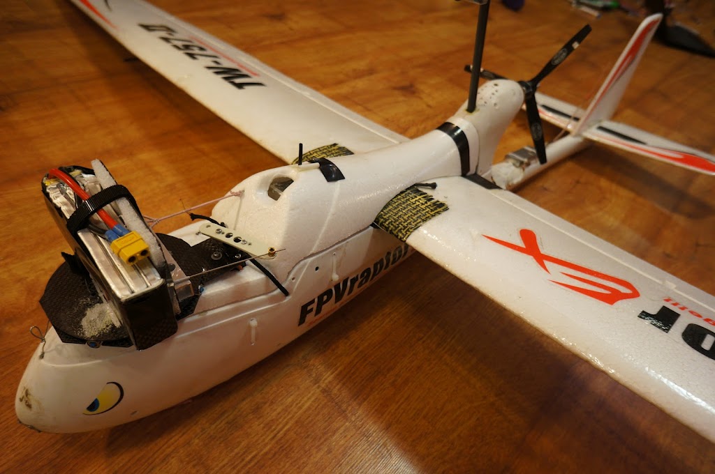

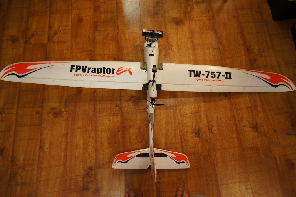

Raptor доведен до состояния летной готовности.
Изменения, помимо восстановления физической целостности  ^crazy_pilot^
1. Переход на батареи 5000mah 3s. (были 3000mah) Батарея перенесена ближе к центру масс, внизу фюзеляжа.
2. Камера вынесена на 20см над крыльями. Обзор должен быть гораздо лучше.
3. Двигатель вынес из под капота наружу. О перегреве, думаю, можно будет не беспокоиться.
4. Ну и самое главное. Модернизирована поворотная турель для установки Nex 5.
Остальное по прежнему.
Масса возросла до 2300 гр, было 1750. Запуск с рук станет сложнее, как, впрочем, и посадка. Страшно?
Для тестовых вылетов вместо Nex установлена пострадавшая батарея  :o. Заранее ничего не говорите, блин.
