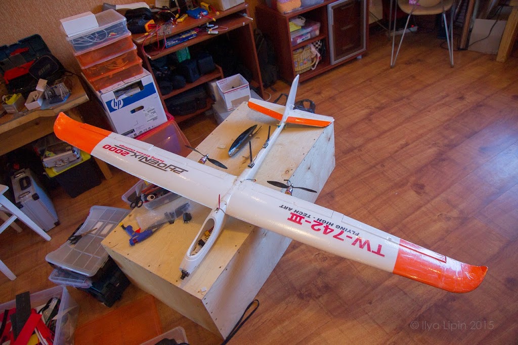

« Ответ #3180 : 31 Марта 2015, 11:50:47 »
че. круто.
когда испытательный полет?

Петр, скинь телеметрию с аварийной посадкой двухмоторного Феникса.
И где отчет о авиационном инциденте произошедшим с незарегестрированным ЛА?
« Ответ #3197 : 02 Апреля 2015, 16:26:31 »
« Ответ #3198 : 02 Апреля 2015, 16:52:43 »
о чудо, да как так? не за что об землю! ждём отчёта.
Вангую. Самоль шел на малом газу с потерей высоты, у земли(метра 2) пилот опомнился и дал газу с набором высоты. При даче газа аппарат клюнул (выкос не настроен?) и воткнулся в планету.
Заметил, что барометр безбожно врёт: при фактической высоте метра 3 он показывал около 20, что по-видимому и ввело в заблуждение пилота.
« Ответ #3202 : 03 Апреля 2015, 10:26:40 »
Основная версия: багофича режима Cruise, резкая потеря высоты из за кривых показаний то ли бародатчика, то ли GPS.
КВС почти до последних метров давал команду на набор высоты при визуальном режиме полета.
Обновление инструкции, написанной кровью: не летайте ниже 50 метров в круиз режиме.
« Ответ #3203 : 03 Апреля 2015, 11:03:36 »
КВС почти до последних метров давал команду на набор высоты.
Скорее всего так и есть: кривой барометр даёт кривые данные автопилоту, а тот пытается по ним удержать высоту, что фактически приводит к потере высоте.
Аппарат уже находясь на земле, показывал 13м. То есть он ещё летел (виртуально)
То есть сочетание показаний кривых данных и автоматического режима заставило пепелац грохнуться.
гадать на кофейной гуще не выйдет. надо обладать всеми данными для разбора полёта. пожалуй высотомер не причини падения, копаем в сторону пилота и борттехника.
Саня, этот замечательный автопилот складывает показания барометра и жпс. Нафуа так делать - непонятно. Но не выключать жпс данные  по высоте рекомендуется настроятельно!
Добавлено [time]03 Апреля 2015, 15:48:19[/time]
Режим круиз задумывался для скучных дальних полетов на высоте. Что бы самолет не сбивался с курса, не свалился и держал высоту.
Для полетов над головой или при посадке только стаб! Самолет не коптер.
есть соотношение принятых данных от GPS/бародатчик и что будет в результате принято за действительную высоту. так как доверия нет не тому ни этому по этому соотношение по умолчанию 50/50.
