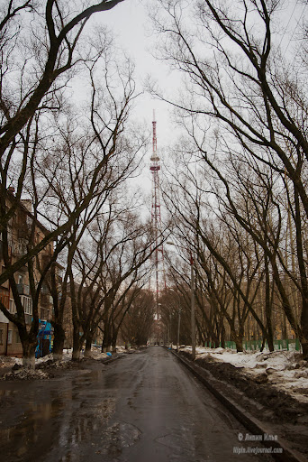

Интересно, на этой антенне сколько кВт было?  >:D
Вид туда же издалека:
Re: Антенны для видео
« Ответ #101 : 29 Марта 2013, 10:08:19 »
100 Вт.максимум 500 и частота 108МГц .А у тебя 2,4 .Микроволновка .ну так то вообщето шутки шутками ,а радиация не заметна .
