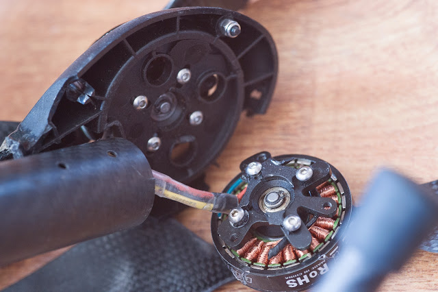

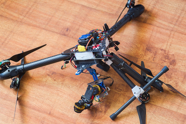

Причина слышна на 5 секунде. Судя по всему произошел отрыв движка на пластиковом кронштейне. Усталость говнопластмассы. Затем движок окончательно оторвался с кувырком аппарата через зад.
Нехороший хруст я слышал, пошел на плавное снижение, а надо было быстрее (в любой непонятной ситуации включай стаб!). Не успел буквально 5 метров.
Это еще оочень повезло, поскольку за 5 минут до времени Ч коптер отснял панораму КамГЭС с середины реки.
Дефектовка:
- Рама в утиль
- 3 или 4 движка
- С GPS сорвало антенну, скорее всего удастся припаять обратно.
- одну батарейку 4s 5000mah погнуло, переведена на легкий труд.
- Олимпус PM1 согнуло пополам.

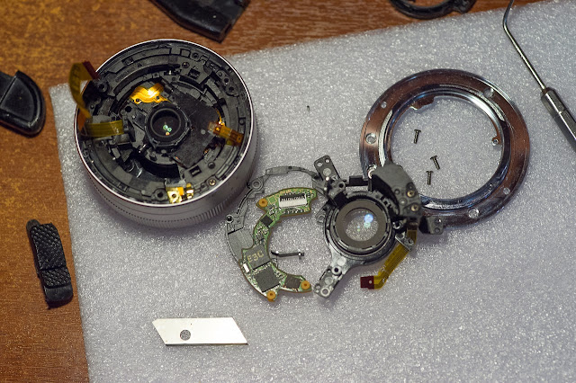

- многострадальный объектив гремел линзами стабилизации внутри (о повторной реанимации будет отдельный рассказ).

Сорвало антенну, видимо ударом винта по кумполу.
Фотик
Это вам не мебель и ДСП собирать!
Насчет объектива. Внутри как болтов насыпали. Разобрал,  посмотрел внимательно - сорвало с места линзу, отвечающую за стабилизацию. Но вроде без мяса, с пазов сорвало. Занимательный кубик-рубик разбирался час, собирался обратно еще 4. За одним пришлось запаять шлейф, то ли случайно порванный при разборке, то ли во время аварии пострадавший. В отличии от соневских шлефов с напылением, у олимпуса вполне нормальные с дорожками, а значит подлежат восстановлению тонкими проводами.

Пластик видимо устал еще на прошлой посадке в камень
Еще есть мысль, что проблема началась после полетов на полигоне, когда коптер работал как трещетка, цепляя краями винтов за луч. Это могло дать старт процессам в пластике. Однако при модернизации изменял углы наклона всех двигателей, соответственно, не мог не посмотреть на состояние мест крепления движков. Проблем замечено не было.

Имею мнение, что это тот же вид сбоку. Когда оторвет движок или же сорвет со стопора подвижный луч то 99% что отлетевшая ВМГ вступит во взаимодействие с одной или двумя соседними.
крепить надо как следует. а как известно самое надёжное крепление это проволока.
