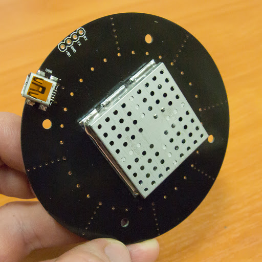

Смотрите, какая ко мне пришла няшка!
Антенна размером с ладонь явно не для гоночных коптеров. А вообще, премник жжет, прямо в комнате ловит 10 спутников, HDOP в центре комнаты меньше метра!
Сказать не знаю что и вспомнился анекдот "Да здравствуют советские микросхемы с 16 ножками и двумя ручками для переноски!"
ну с такой антенной грех спутники не ловить. иначе смысл в размерах таких.

китайцев ловит?
Re: ГЛОНАСС+GPS
« Ответ #66 : 10 Ноября 2015, 18:20:15 »
китайцев ловит?
Пока ни одного не поймал из под крыши.
мать твою, круть. скока стоит? скока весит?
