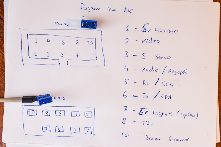

Пока работы по разработке ЛК затихли. Все дело в кривом разрезе пеноплекса (хоть и специально, однако тоже не очень по качеству). Поэтому продолжен проект долголета на основе X7. В процессе постройки столкнулся с проблемой вечно нестандартных разъемов для подключения того, что есть в крыльях. Чтобы раз и навсегда закрыть вопрос и все аппараты с разборным крылом в НИИ перевести на унифицированные подключения разработан (после многодневных поисков просветления) следующий стандарт:
Выношу вопрос на рассмотрение Комиссии по метрологии и стандартизации, а в случае утверждения прошу всех в течение двух дней перевести аппараты на новый стандарт!
Разъемы, как вы догадались, взяты из USB подключений на материнке. С любой платы можно получить до 5 разъемов типа "папа" и один, редко два, типа "мама. Чтобы ножки не выскакивали при подключении, придется использовать эпоксидку, или брать кусок текстолита и сверлить 9 дырочек.

« Ответ #20 : 31 Мая 2015, 18:20:06 »
видеопередатчику отдельную землю надо. (кому не надо сможет замкнуть)
Re: Летающее крыло - долголет
« Ответ #21 : 31 Мая 2015, 18:25:18 »
Это для тех, кто практикует раздельное питание. Тогда №4 можно использовать для доп. земли.
« Ответ #22 : 02 Июня 2015, 22:20:13 »
Дельное предложение но есть достаточно надёжный разъём DB-9 , самое частое использование comport  11 пинов, уверенное соединение.  в фюзеляж мама в крыло папа.
