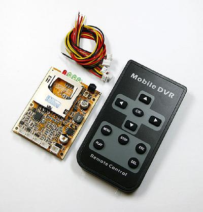

Провел тест писалки с хоббикинга SD DVR High Resolution Digital Video Recorder for FPV
http://www.hobbyking.com/hobbyking/store/__25321__SD_DVR_High_Resolution_Digital_Video_Recorder_for_FPV.html
Общее впечатление положительное. При цене в 50 баксов очень качественный продукт. Ближайший аналог с берца и фокса стоит 100 баксов но правда имеет экран и бОльший битрейт.
Во время теста писал на карточку 16Гб 10 класс. Изображение на телик пропускал через писалку. У нее есть вход и выход. На выходе можно запускать просмотр записанных файлов. Все это работает чз ИК пульт.
Специально отворачивал патч, что бы проверить как будет идти запись с помехами.
Пример видео с писалки:
Свойства файла видео
Цитировать (выделенное)
Video: M4S2 704x576 30fps [Raw Video 0]
Audio: PCM 8000Hz mono 64kbps [Raw Audio 1]
Битрейт 4 МБит.
Из плюсов:
Начинает писать при подаче питания не зависимо от наличия сигнала на входе. Есть и другие варианты старта записи.
Имеет встроенную батараейку, при отключении питания корректно завершает запись файла.
На видео выходе выдает картинку со своим ОСД. Это избавляет от синего экрана при отсутствии видео на входе писалки.
Есть встроенный плеер, можно просмотреть записанное сразу с нее.
Запись по кругу, старые файлы при заполнении флешки стираются.
Из минусов:
Несколько раз замечал тормоза видео на экране телевизора. Это происходит редко но неприятно. Монитор или телик лучше подключать напрямую.
Вывод: юзать можно если нет цели записывать высокохудожественные видео. Для наших задач самое то.
